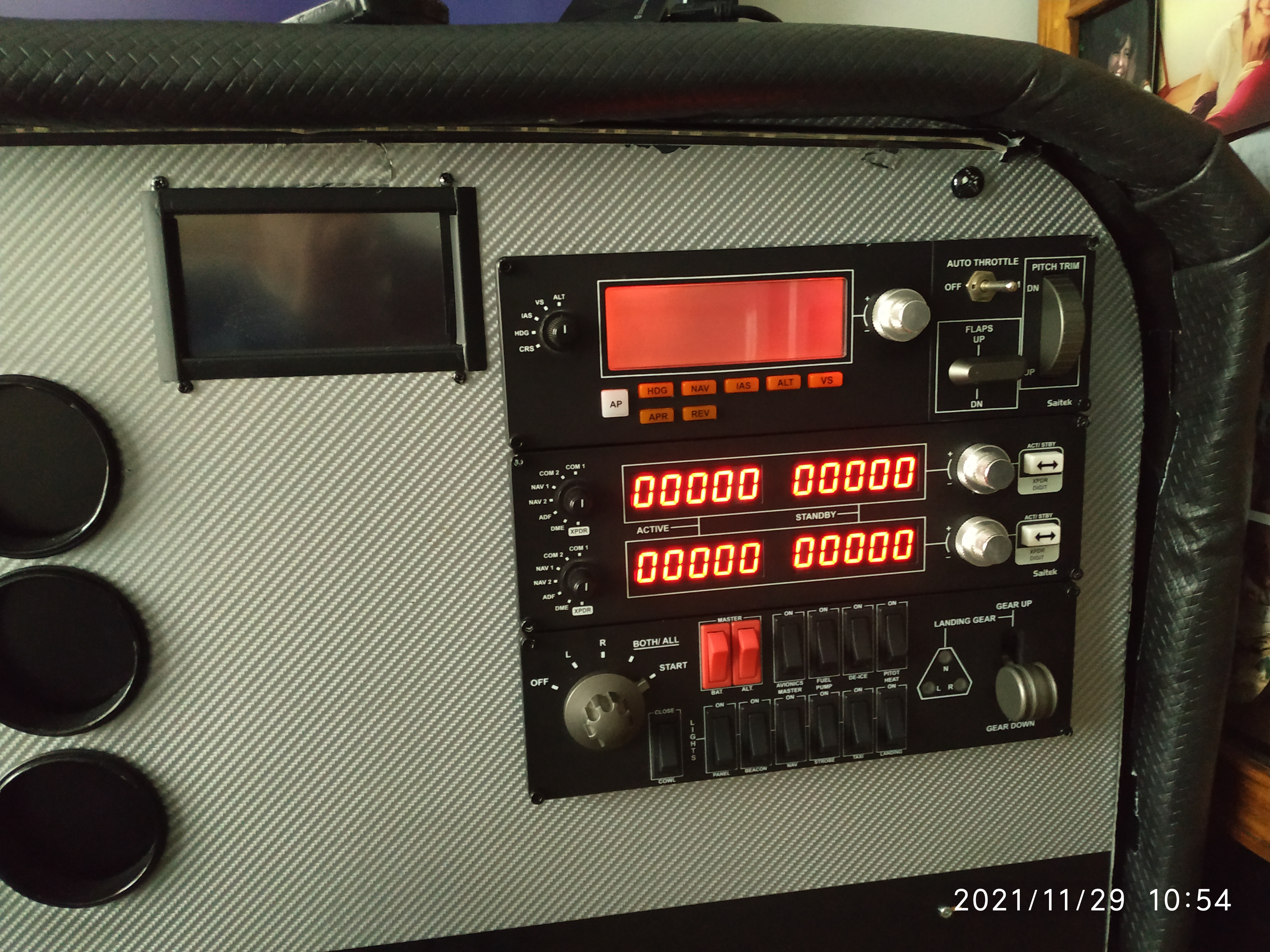

hola,utilizo FSX,
Ayer cambie unos parametros en editor(regedit) vi un ingles que lo hizo y solo consigo que se enciendan al cerrar el pc, te enviaria foto pero no se como se hace. He desinstalado FSX y vuelto a instalar y nada,y los multpaneles funcionan,de hecho una vez logitecht me paso plugins y funciono, luego solo si desconectabas usb y volvias a conectar,ahora solo hace amago pero no se queda, No se si no acertamos con los plugins, no se instalan bien o algo hago mal.A ver si sabes que se puede hacer.

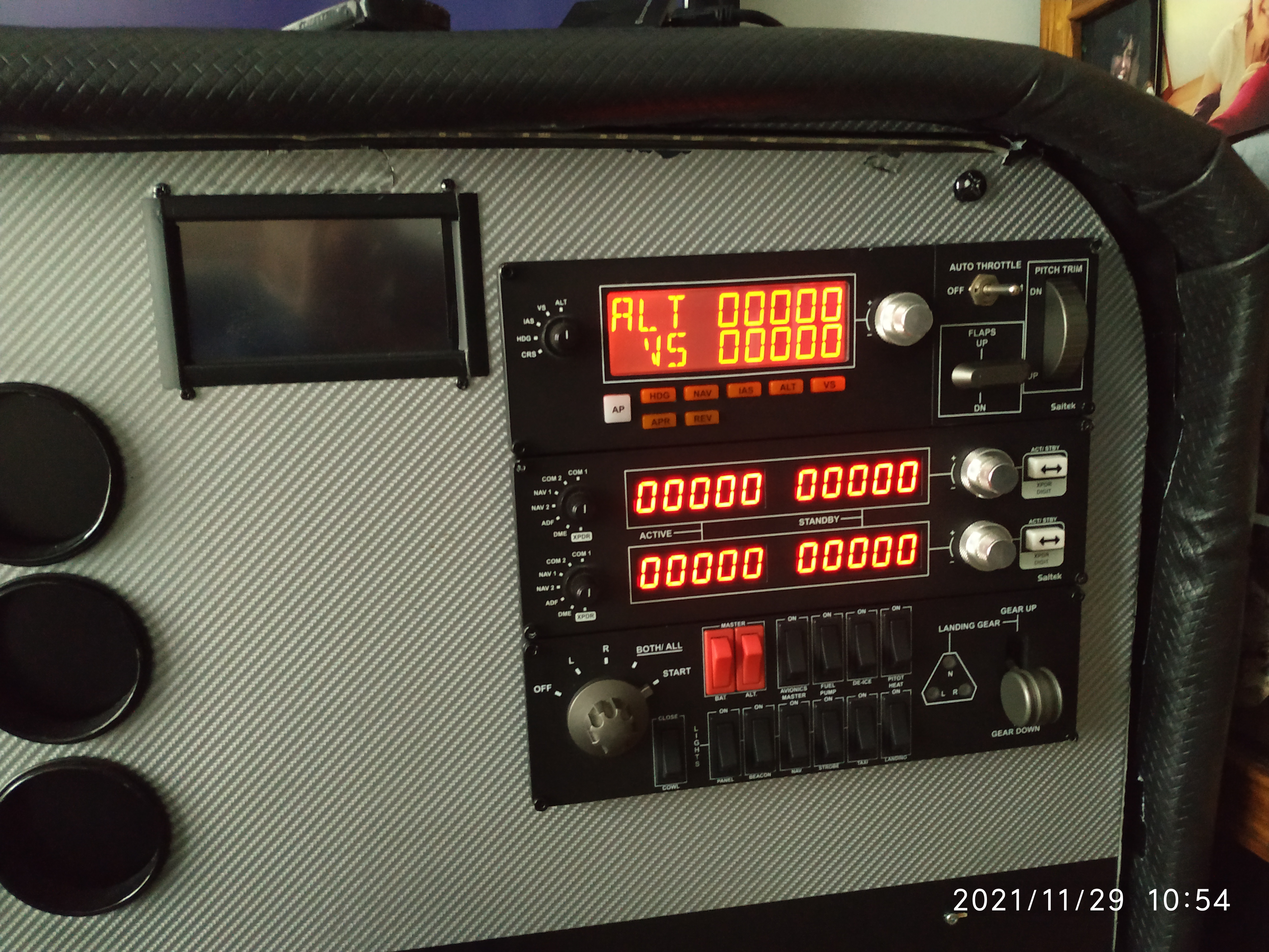

Re: Problemas instalación Swtich panel y Multi panel Saitek
asi se quedan al apagar el pc
