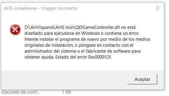

Buenas noches:
INstalo el AHS-JOIN y se abre sin problema, posteriormente se actualiza y ya no se reinicia.
El fallo que me da es el siguiente (en Windows 10). Alguien sabe como arreglar este fallo?
AHS131C

Hola Salva.
El problema parece que lo tienes localizado en esa DLL (Qt5GameController.dll), en el que por algún motivo (antivirus, quizás...¿?) puede que no se te haya copiado bien. Bórrala, o renómbrala y vuelve a ejecutar el AHS-Join. Él se dará cuenta que le falta esa DLL y te la actualizará desde el servidor de AirHispania. A ver si ahora te la instala correctamente...
Posiblemente esa DLL tendrá tamaño 0, y si tuvieras algún otro fichero con tamaño 0, haz lo mismo, ya que antes o después te dará el mismo error. Si continua fallando la exportación de esos ficheros, inhibe el antivirus, que quizás esté bloqueando la instalación de algunos ficheros.
En el peor de los casos, fuerza una actualización completa, borrando el fichero AHS-Join.ind, aunque probablemente no te haga falta y sólo reinstalando esa DLL ya te funcione.
