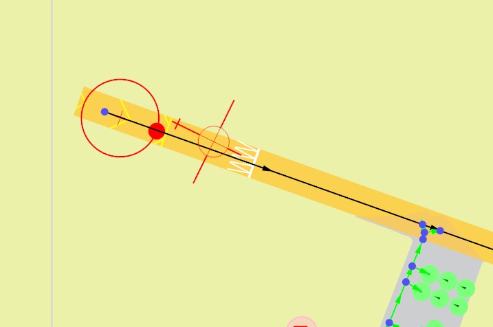

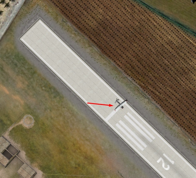

El escenario Requena X Aerosoft-LatinWings Pista Rwy12 requiere toma mas adelante del umbral pintado en la superficie para que AhsBender permita valorar.
Parece que es causado por que el modelo tiene segmentada la pista en dos secciones.
Alguien podría valiadr esto?
Sitio de distribucion del escenrio: https://www.aerosoft.com/us/flight-simu ... er=AS13762
Explicacion del sintoma del problema
AHS712D Alvaro Escorcia OMAA
Mensajes: 531
Re: Requena X Aerosoft-LatinWings RWY12 Umbral errado que co
Hola
Por ahora he resuelto el problema reduciendo la longitud del Umbral de toma de 60 metros a 20 metros.
El fichero que he recompilado lo he puesto disponible en este enlace https://www.dropbox.com/s/yfv3bzycx42rs ... R.bgl?dl=0 . En mi caso lo he puesto en lugar del fichero LERE_API.BGL en la carpeta Requenax\scenery. El fichero LERE_API.BGL lo he copiado como respaldo (original) en una carpeta aparte.
Con este cambio uno pueda hacer la toma justo adelante de los números de la pista (12/30) y AhsBender valora buen la toma.
Quien quiera hacer esto no olvidéis de actualizar aeropuertos en AhsBender luego de hacer este cambio.
