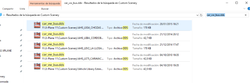

Otra pregunta del millón ¿Cómo puedo encontrar ese archivo que me falta?, en el ejemplo: car_vw_bus.dds
Resp, En windows, abro la carpeta Custom Scenery y escribo en la parte superior derecha de esa ventana (hay una caja de texto con una lupa) car_vw_bus.dds y si lo tuviese me mostraría dónde. En mi caso,
Con MAC imagino sabes que es desde el Finder y en la misma caja de texto y lupa.
Si aún así no aparece por tus carpetas... siempre queda buscarlo por internet.
