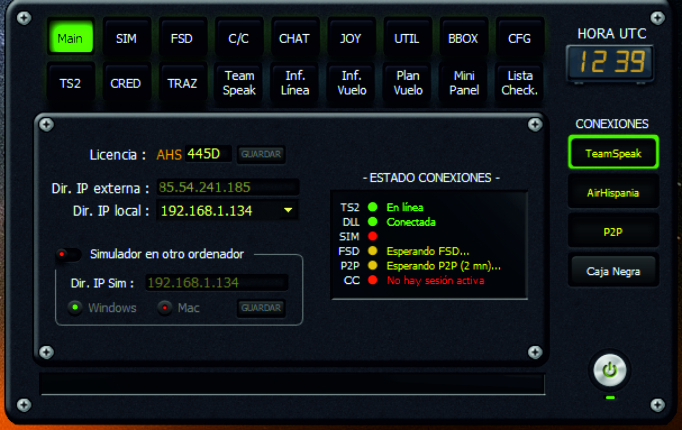

Tengo un problemilla con el SIM de la ventana "Estado Conexiones" en que la conexion SIM no se realiza de ninguna de las maneras.
Os pongo dos pantallazos a ver si alguien ve algo que yo no vea o sepa hacerlo.

Primer error que has cometido: instalar el FSX en Archivos de Programa: esa carpeta tiene problemas de acceso.
Asegúrate de que ejecutas el AHS-Join como Administrador.

Muchas gracias por responder.
No tenia ni idea de esa posible causa.
Voy a mirar de cambiarlo de lugar a ver que tal.
A ver si tengo suerte.
