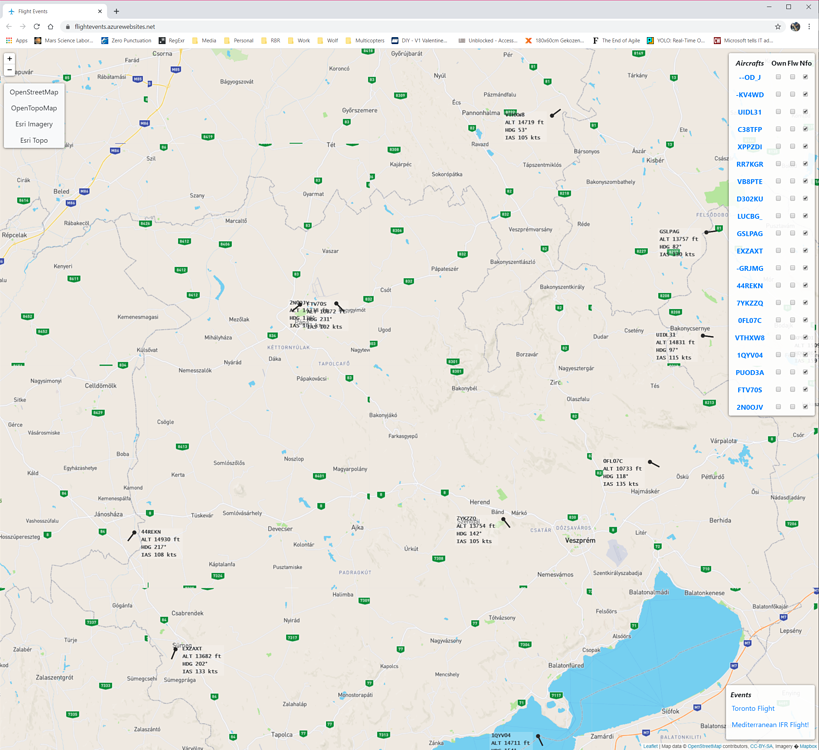

La comunidad ha desarrollado una aplicación cliente FlightEvents que toma los datos del vuelo y los prensenta en un mapa web.
Se necesitan los siguientes componentes:
1.-Simconnect, que le tenemos instalado ya, los que usamos cualquier otro simulador.
No, obstante, por si se necesita:
https://flightevents.blob.core.windows. ... onnect.zip
2.-El componente NET Core framework:
https://dotnet.microsoft.com/download/dotnet-core/3.1
Descargar e instalar Desktop Runtime 3.1.3" x86
3.-FlightEvents Client
https://flightevents.blob.core.windows. ... Client.zip
-Descomprimir en una carpeta y ejecutar FlightEvents.Client.exe
-Introducir el callsign con que apareceremos en el mapa
-Pulsar en "Start Flight Tracking"
Y estamos conectados.
Ahora en el navegador:
https://events.flighttracker.tech/
y nos presentará el avión propio y todos los que estén conectados por este procedimiento.
