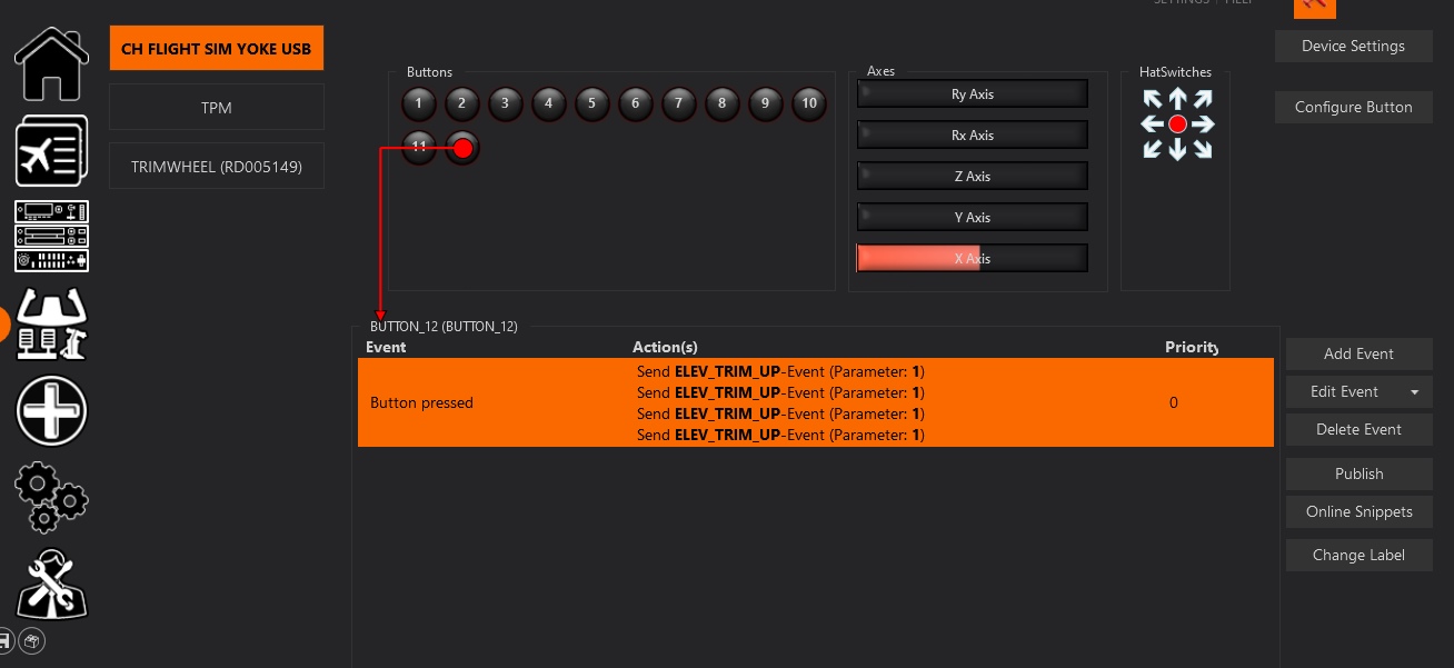

El comportamiento del trim mediante los botones del yoke no es correcto:
- Si realizas pulsaciones aisladas, parece funcionar bien

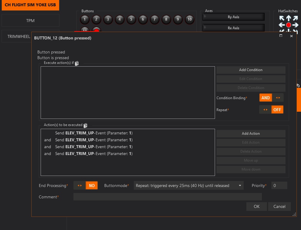

- Si mantienes pulsado, da un pulso, luego una pausa, y empieza a correr como un diablo
Si tenéis Spad.Next, podéis hacer que se comporte de manera real.
Va de cine!!
