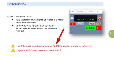

Captura del Manual:
Descárgalo desde aquí:
https://fsuipc.simflight.com/beta/Install_FSUIPC7.zip
Captura del Manual:

1) Tienes descargado el FSUIPC7.. pero ¿lo ejecutas?
2) No hagas click sobre el botón rojo FSUIPC7, que es un error que tiene el Connect (lo solucionaré en próxima versión)
así sale al abrirlo
