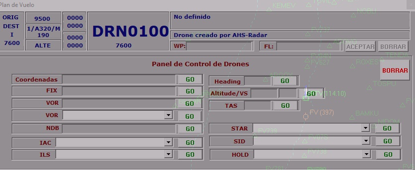

Cuando se pincha encima de un dron, el plan de vuelo se amplía y salen las opciones:

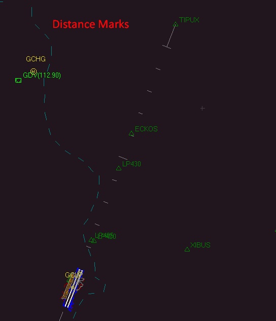

2) Distance Marks:

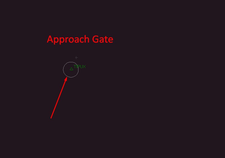

3) Approach Gate:

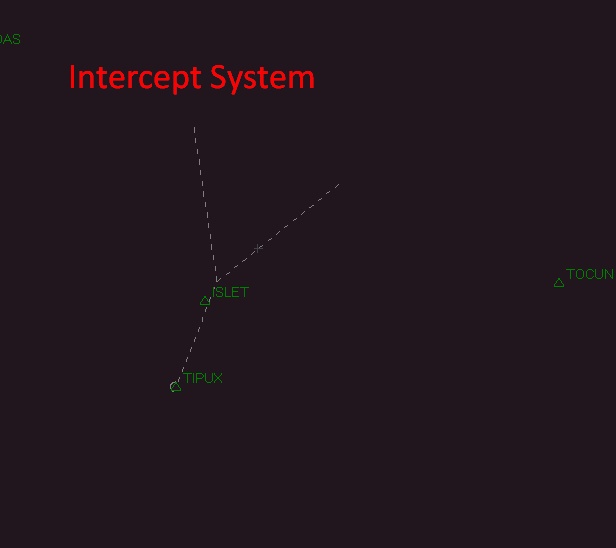

4) Intercept System:
De todos ellos, sólo me interesa el punto 1), pero los puntos están al revés, así que el UAV hace el recorrido al revés (se aleja de la pista de aterrizaje).
