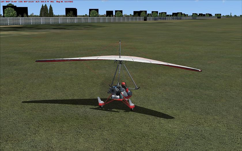

He instalado algun aeropuerto español de fs2004 en el fsx y se ve todo bien a excepcion que algunos arboles aparecen sobre cuadrados negros asi como algun edificio se ve completamente negro. ¿Hay alguna manera para solucionar eso?

El problema es la textura que utiliza esa librería. El formato de algunas texturas es compatible con FSX pero las que no lo son debes de modificarlas. También puede ocurrir que la textura que utiliza el objeto de esa librería no este disponible en el FSx o no exista en FSX. Debes de comprobar que las texturas del aeropuerto del usas en FS2004 esten en el FSX.
Tienes que averiguar que textura es la que se está utilizando (la que aparece en negro). Cuando lo sepas, la abres por ejemplo con el DXTBmp y la vuelves a "Guardar como" usando el formato Extended Bitmap y DXT1 (no alpha) la guardas en el mismo directorio sustituyendo la que hay. Haz una copia primero por si acaso de la textura por si tienes que repetirlo.

eso funcionaria con los fondos transparentes de algunos objetos como arboles,que se ven en algunos escenarios para fs 2004, o hay alguna manera de corregir eso?, no he visto ningun apunte en la red sobre ese tema, y es muy comun, un saludo

Entiendo que te refieres a que a veces hay árboles que se ve negra la zona que debería de ser transparente. El proceso en teoría es el mismo. Nunca lo he probado. Pero deberías de conseguir las dos texturas. Cuando creas un arbol, la zona que se ve utiliza una textura y la que es transparente utiliza otra textura diferente.Valverde wrote:eso funcionaria con los fondos transparentes de algunos objetos como arboles,que se ven en algunos escenarios para fs 2004, o hay alguna manera de corregir eso?, no he visto ningun apunte en la red sobre ese tema, y es muy comun, un saludo
El proceso que expliqué debes de realizarlo con las dos texturas.

puedes confirmar si arreglastes los de los arboles con cuadrados negros,
