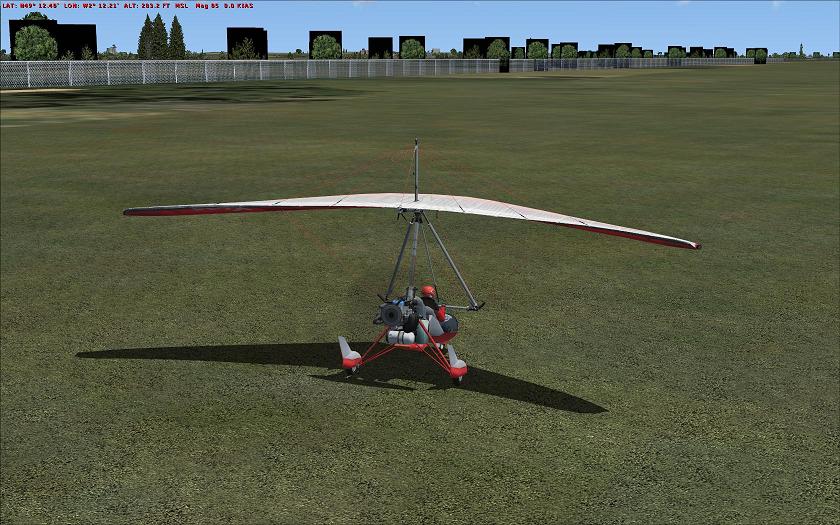

He instalado algun aeropuerto español de fs2004 en el fsx y se ve todo bien a excepcion que algunos arboles aparecen sobre cuadrados negros asi como algun edificio se ve completamente negro. ¿Hay alguna manera para solucionar eso?

eso funcionaria con los fondos transparentes de algunos objetos como arboles,que se ven en algunos escenarios para fs 2004, o hay alguna manera de corregir eso?, no he visto ningun apunte en la red sobre ese tema, y es muy comun, un saludo

Valverde wrote:eso funcionaria con los fondos transparentes de algunos objetos como arboles,que se ven en algunos escenarios para fs 2004, o hay alguna manera de corregir eso?, no he visto ningun apunte en la red sobre ese tema, y es muy comun, un saludo
Entiendo que te refieres a que a veces hay árboles que se ve negra la zona que debería de ser transparente. El proceso en teoría es el mismo. Nunca lo he probado. Pero deberías de conseguir las dos texturas. Cuando creas un arbol, la zona que se ve utiliza una textura y la que es transparente utiliza otra textura diferente.
El proceso que expliqué debes de realizarlo con las dos texturas.

puedes confirmar si arreglastes los de los arboles con cuadrados negros,

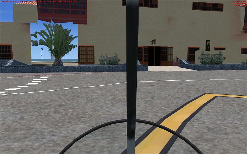

Post by Valverde »
estos son los dos tipos de texturas extrañas que suelen salir en los escenarios, no he visto en los foros niguna indicacion, creo que tiene que ser complicado sino imposible, pues sino ya los habrín arreglado
(96.69 KiB) Downloaded 2747 times
(66.96 KiB) Downloaded 2747 times
