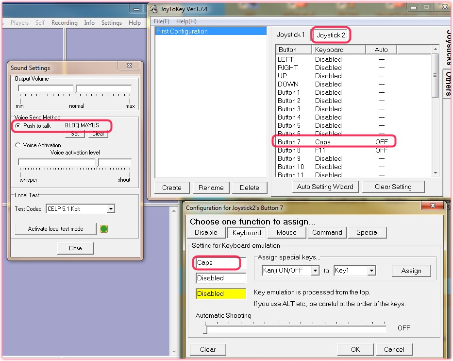

Re: Asignar botón joystick al TeamSpeak
Yo utilizo la tecla de "Bloq Mayús" y me funciona.
Te paso una captura de cómo lo tengo configurado:
