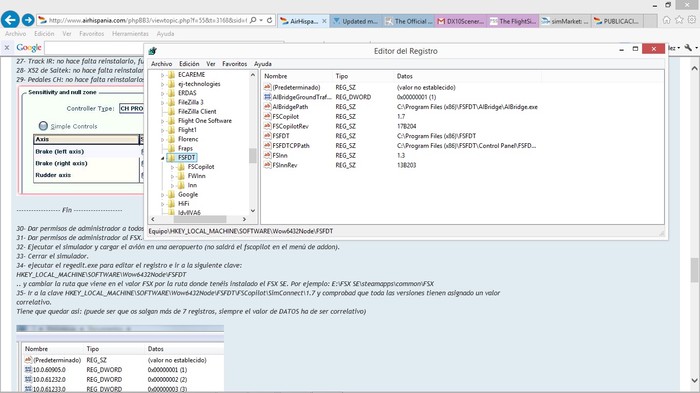

Hola estaba siguiendo el tutorial del foro, desinstalando FSX e instalando Steam y no consigo hacer el paso 34 (No me aparecía FSINN):
34- ejecutar el regedit.exe para editar el registro e ir a la siguiente clave:
HKEY_LOCAL_MACHINE\SOFTWARE\Wow6432Node\FSFDT
.. y cambiar la ruta que viene en el valor FSX por la ruta donde tenéis instalado el FSX SE. Por ejemplo: E:\FSX SE\steamapps\common\FSX
No veo nada para cambiar. ¿Alguien sabe qué he hecho mal?
Adjunto captura
(249.52 KiB) Downloaded 31 times
Posts: 1706
Re: Dual Mode -> Single Mode
No tengo ni idea, pero a mí sí que me sale...
pelayogon
Posts: 17
Joined: July 17, 2013, 00:14
Post by pelayogon »
Como habías sugerido me habían quedado muchos restos de las desinstalaciones de FSX, FSX-SE y Addons.
Se había quedado una carpeta del FSX con un archivo que se negaba a desaparecer y tuve que borrar con el unlocker.
Encontré múltiples restos de FSX y addons en Usuarios/xxx/Appdata, tanto en roaming como en local.
Y en el registro tuve que borrar manubrio unos cuantos registros en casi todas las carpetas principales:
- Carpeta de Microsoft Games/FSX
- Usando el buscador del REGEDIT, con "FSX"
- El Fsinn tenía restos por todos los lados
- Un montón de simconect relacionados con fsx
- Restos de la instalación de steam-fsx
- Restos de addons de flight1, Navdata, GEX...
- Hasta había registros de las LRP de AHS :)
Después de 1 hora limpiando carpetas y el registro, volví a instalar FSX-SE. La primera noticia buena es que se creo la carpeta FSX.CFG y no la SE.
A partir de ahí, seguí el estupendo tutorial y todo sin problemas
