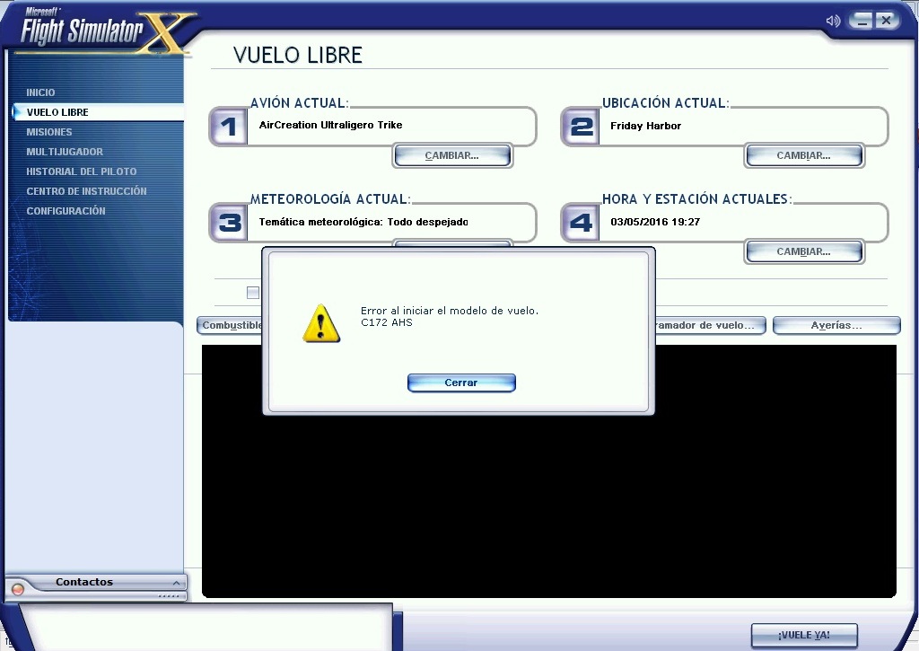

Hola, tengo un problema con la Cessna de la escuela, estoy intentando poner el PC listo para las prácticas y cuando voy a probar la C172 de AHS
me parece esto:
y no puedo utilizarla. Voy avanzando muy despacio porque todo son problemas y aprendizajes pero llegare, jejeje.
¿Alguna ayuda??

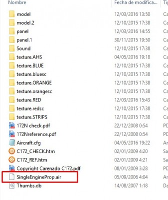

Re: Cessna Air Hispania
Te has cargado el fichero SingleEngineProp.air o qué...?

Eso era.
Por mucho que busqué ese archivo no lo encontraba en ningún lado, al final cogí el de la C172S y lo renombre y ya funciona.
