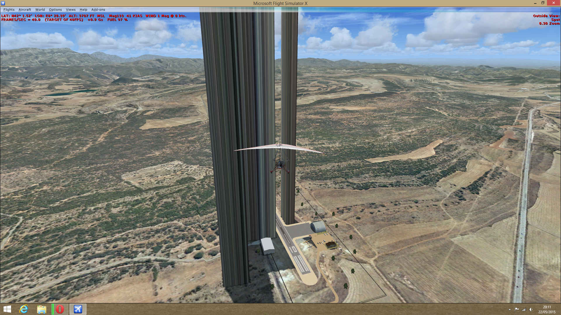

Pues el LEDA de AKESOFT lo instalé ya hace unos diez días pero lo desintalé enseguida porque me aparecían unos precipicios. Y por eso ya no tengo el LEDA de Akesoft. Ahora también me he dado cuenta que LENA tampoco se me lleva bien, y me aparece el siguiente muro que se puede apreciar en la fotografía. Es una lástima porque el scenario fotoreal se ve de maravilla y los aerodromos de Airhispania están muy bien hechos.
AHS9897
Toni
AHS9897
Toni
Re: Escenario LEAT
Buenas tardes,
Ya encontré la solucion, y por eso quiero escribirla por si le puede ayudar a alguien.
Se trata de poner en off los archivos tipo LENA_ADE_AFR.bgl; del escenario fotoreal de la comunidad autonoma de Aragon.
Toni
Toni
