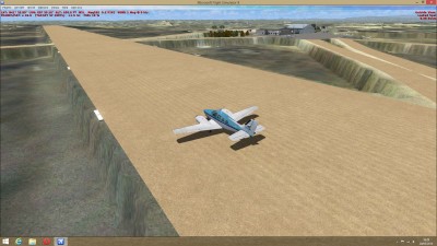

He instalado el Photoescenery de Catalunya con sus respectivos Mesh, y al volar en LEAT me aparece este aeródromo elevado sobre el terreno, tal y como se muestra en la imagen aque adjunto.
Tengo el FSX-SE. A alguien mas les ha pasado?

Yo tengo la misma instalación que tú y el escenario me aparece correcto. Algo debes tener instalado que te lo fastidia.

He copiado todos los archivos de Catalunya en una carpeta Scenery y otra Texture; supongo que lo he hecho bien. Y después he insertado las mallas LOD13 (4, una por provincia) dentro de la carpeta Scenery.
Es así como se debía hacer?

Yo también lo veo correcto.
Desactiva las mallas, a ver...

Pues he desactivado las mallas y se continua viendo igual. No se que debe suceder. Por ejemplo el aeródromo de LESU se ve perfectamente. Parece que depende del aeródromo.

Comprueba que tienes en scenery de AirHispania SCX Aerodromos, el fichero alfes_LEAT_flatten.bgl
Ese fichero es el que aplana toda la zona del aeropuerto.

he comprobado y efectivamente tengo el fichero alfes_LEAT_flatten.bgl. No entiendo porque me hace esto.
Es un caso raro.

mmm... LEDA está muy cerca de LEAT, y el escenario de LEDA de Akesoft hacía cosas raras en algún aeródromo de alrededor.
No tendrás LEDA de Akesoft?
En caso afirmativo, desactívalo en la biblioteca y prueba.

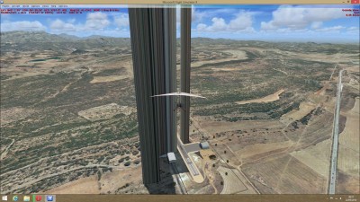

Pues el LEDA de AKESOFT lo instalé ya hace unos diez días pero lo desintalé enseguida porque me aparecían unos precipicios. Y por eso ya no tengo el LEDA de Akesoft. Ahora también me he dado cuenta que LENA tampoco se me lleva bien, y me aparece el siguiente muro que se puede apreciar en la fotografía. Es una lástima porque el scenario fotoreal se ve de maravilla y los aerodromos de Airhispania están muy bien hechos.

Ya encontré la solucion, y por eso quiero escribirla por si le puede ayudar a alguien.
Se trata de poner en off los archivos tipo LENA_ADE_AFR.bgl; del escenario fotoreal de la comunidad autonoma de Aragon.
