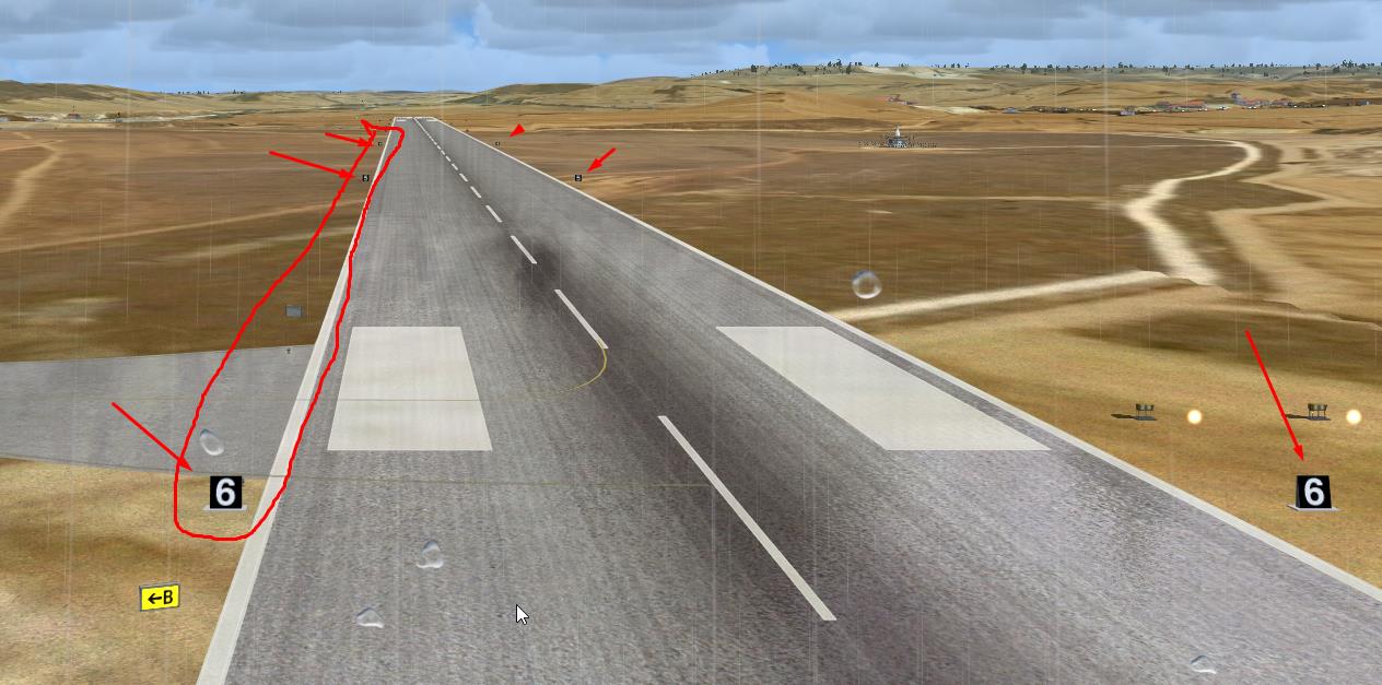

1 - Zonas exactas donde el avión se accidenta (sin razón aparente)
En esta imagen que sacó del software ADE, colocé estas listas en rojo, para mostrar qué zonas el avión se accidenta si me acerco a los bordes de la pista.
2 - Se for em Settings-Display -> Scenery e na caixa Scenery objects em Scenery complexity colocar very sparse ou sparce os acidentes deixam de acontecer. Só apartir de Normal para cima (mais complexo) é que o cenário começa a dar problemas e a originar estes acidentes.
O sea Algún objeto está creando este problema
He estado haciendo más pruebas. He descubierto dos puntos importantes:

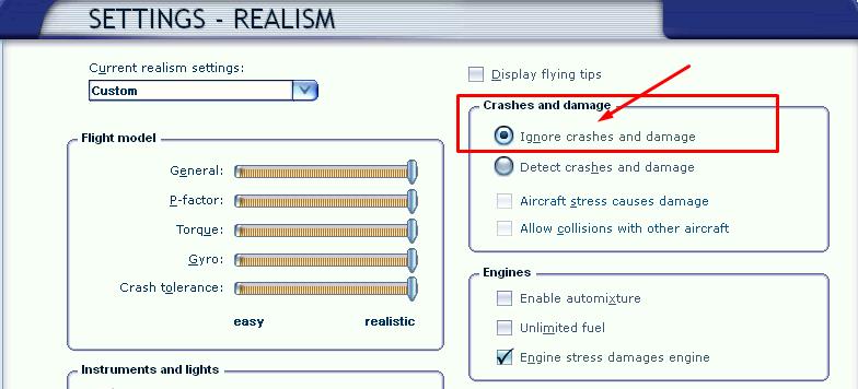

Ya sé qué puede ser. Voy a echar un vistazo.
Mientras tanto, puedes desactivar las colisiones:
Gracias por las pruebas.

- Mensajes: 1770
Re: LEBG Burgos Problema
Son los números que indican la distancia de pista los que provocaban la colisión.
Yo he podido reproducir en mi simulador la colisión.
He corregido el .bgl y ya no me ocurre.
¿has metido bien el .bgl sobreescribiendo el anterior?
Si quieres, podemos hablar inglés.
