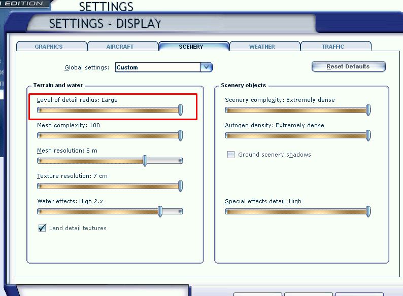

En el FSX-SE ya no hay que tocar el FSX.cfg para nada.
Yo lo borraría para que cree uno de nuevo.
Cómo tienes ésto?

luis-fernandez escribió:Hola..
Cómo tienes ésto?
Hola Luis!
Pues lo tengo exactamente igual que tu ahora mismo. Pero he hecho pruebas de todo tipo y el resultado es el mismo.
Lo que me extraña es que recuerdo cuando volaba en FS9 , que al variar esas opciones mejoraba en frames pero ahora es distinto porque de frames va muy fluido. Es solo la carga de la texturas y el autogen apareciendo como palomitas de maiz lo que me extraña y sobre todo teniendo en cuenta las características del PC.
