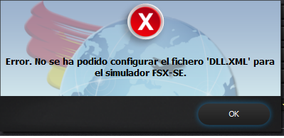

Tengo FSX-SE, Estoy intentando instalar todos los programas para hacer el curso de pìloto privado.
Hasta ahora he instalado Bender sin problema pero al instalar AHS-Join me da el siguiente error:
Alguna ayuda?
Gracias!

Hola AHS4173E.
¿ Has ejecutado como administrador ?

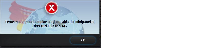

Buenas de nuevo,
Respecto al error, tras copiar la carpeta de ahs-join en c:\Ahs-join y quitarle el readonly a la carpeta del fsx (imagino que esto al ejecutar como admin no importa pero por si acaso) he conseguido recibir otro error nuevo:
Parece que ha copiado algunos archivos aunque no sé si todos. Puedo ver que en la carpeta modules de mi FSX-SE está el archivo "AHS-JoinD32.dll". (Mi windows es 64, pero imagino que instala 32 porque FSX sea 32, ni idea). Pero no aparece ningún archivo más más.
En caso de tener que seguir con la instalación manual, lo único que me pregunto ahora mismo es qué archivo DLL.xml modificar, el que he copiado a c:\Ahs-join? y qué tendría que poner?

Hola Miguel Ángel.
Posiblemente al instalar y desinstalar el FSX y el FSX-SE, la ruta de la carpeta donde tiene que modificar el fichero DLL.XML, esté mal, pero debería estar en:
C:\Users\juanpe\AppData\Roaming\Microsoft\FSX-SE, cambiando mi nombre por el de tu usuario.
Ahí es donde hay que introducir la llamada a la DLL (la de 32 bits es la correcta, efectivamente).

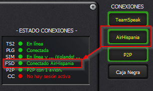

Decimos modo "OnLine", cuando estamos conectados a la red de AirHispania. Para ello tienes que pulsar el botón "AirHispania" y si está todo bien, se te iluminará el semáforo FSD (que es cómo se llama el servidor de AirHispania):
2018-01-29 10_16_30-AHS-Join.png (39.67 KiB) Viewed 18668 times
En este caso, tendrás que tener cuidado, ya que sí estarás en red y podrás interferir el tráfico de otros compañeros o entrar en conflicto con alguna torre. Conéctate, siempre, en plataforma y con motores apagados y no tendrás nunca ningún problema.

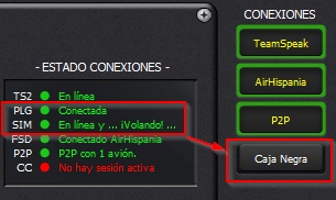

Para poder grabar con la caja negra, como bien te dice Luis, no hace falta estar "OnLine", tan sólo tienes que tener conexión con el simulador y pulsar sobre el botón "Caja Negra", si lo tienes en manual, o configurar la caja para que te graba automáticamente, en alguna de sus configuraciones:
2018-01-29 10_16_31-AHS-Join.png (39.32 KiB) Viewed 18668 times
De todas maneras, todo esto viene explicado en el manual que acompaña al paquete de instalación. Échale un vistazo, ya que te clarificará esto y muchas otras cosas.
