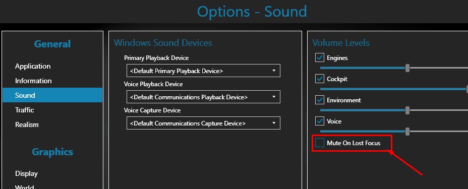

Tengo el simulador funcionando perfectamente, pero cuando paso el ratón a la pantalla dos, donde tengo el FSC (Flight Sim Commander), se me quita el sonido del simulador (ruido de motores), antes de reinstalarlo todo hace unos meses, por problemas no me pasaba eso. No solo con el FSC, cuando pico en IVAO, pasa lo mismo. Algún forista conoce el problema? Muchas gracias y saludos a todos.

Hola, gracias por contestar, tengo el Prepar 3D Versión 3.xx (P3D). y antes de reinstalar todo funcionaba el sonido perfectamente, significa que pasaba a otro programa y continuaba el sonido del somulador. To lo tengo licenciado y en la zona de sonidos del ordenador donde dice que si cambio de programa que hacer el sonido, lo he cambiado a "no hacer nada". Tengo Windows 10, microprocesador sobrante y memoria 16Gb, y trabajando a 64 bits aunque esta versión del Prepar trabaja a 32 Bits.

No tendrás esta opción marcada, no?
Aunque yo tengo la Versión 4...

Muchisimas gracias Luis, si realmente lo tenía marcado, quitar la "V" de visto bueno, reiniciar el Simulador y a funcionar.
Hay que ver con las vueltas que he dado y era algo bastante simple, pero hay que dar con la tecla.
