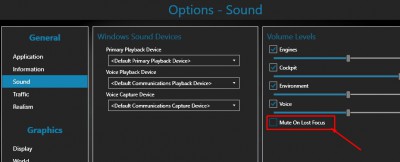

Mensajes: 1781
Re: Problema con el Simulador y FSC
No tendrás esta opción marcada, no?
Aunque yo tengo la Versión 4...
topejoan
Mensajes: 3
Registrado: Noviembre 11, 2018, 20:43
Mensaje por topejoan »
Muchisimas gracias Luis, si realmente lo tenía marcado, quitar la "V" de visto bueno, reiniciar el Simulador y a funcionar.
