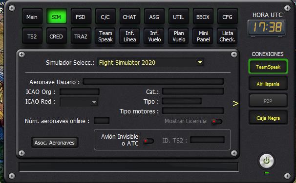

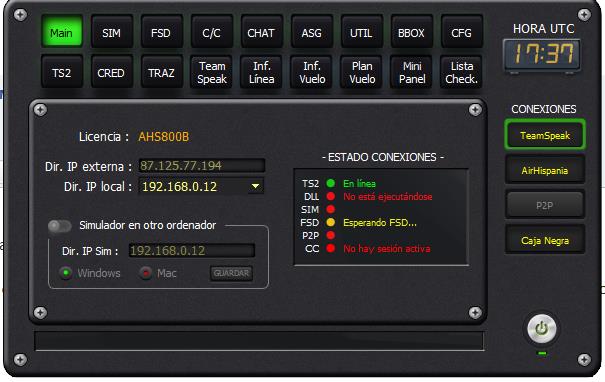

Buenas tardes,
hoy me he decidido a utilizar el ahsjoin con MSFS
Despues de indicarle donde esta mi carpeta fs-base, arranco ahsjoin y msfs, pero no se si el programa funciona, o si tengo que hacer algo mas..
En la opcion main me dice dll no estan ejecutandose..., SIM aparece en rojo...
en la opcion sim, no me aparece ni aeronaves, ni icao....
Dejo dos fotillos
Podeis indicarme algo?
Dejo dos fotillos

En la carpeta raíz del AHSJoin busca el ahsjoin.ini (creo), editalo con el notepad y asegurate que el path del MSFS es correcto.
Algo así:
PATH FS2020=C:/Users/UsuarioXXX/AppData/Roaming/Microsoft Flight Simulator/Packages/Official/Steam/fs-base
Si es de Steam ...\Official\Steam\fs-base
Si es de Microsoft: ...\Official\OneStore\fs-base

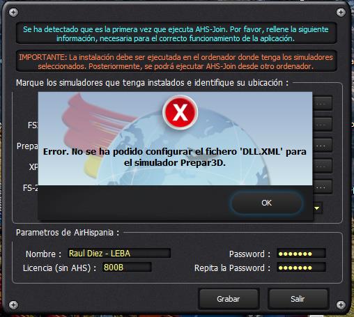

Gracias marc
En el fichero .ini esta todo correcto, salvo que ahora me ha desaparecido la ruta de P3D ¡¡¡
Ahora tengo doble problema, porque siempre me toca hacer la asignación a mano del P3D
(dejo una imagen de algo habitual en ello)
saludos

 - Mensajes: 525
Re: Hay que hacer algo especial para que AHSJOIN funcione con MSFS?
Raul,
Con este comentario recibido en la lista de correo general de AirHispania, queda esto como resuelto?
<Quote>
Buenas
Vale, resuelto, me respondo a mi mismo
en Join.ini he tenido también que colocar a mano la ruta del P3D
Parece que de momento salvo sorpresa, funciona
Saludos ¡¡¡
