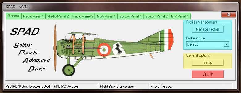

Recuerdo que salía esta ventana:
No te sale esta ventana?

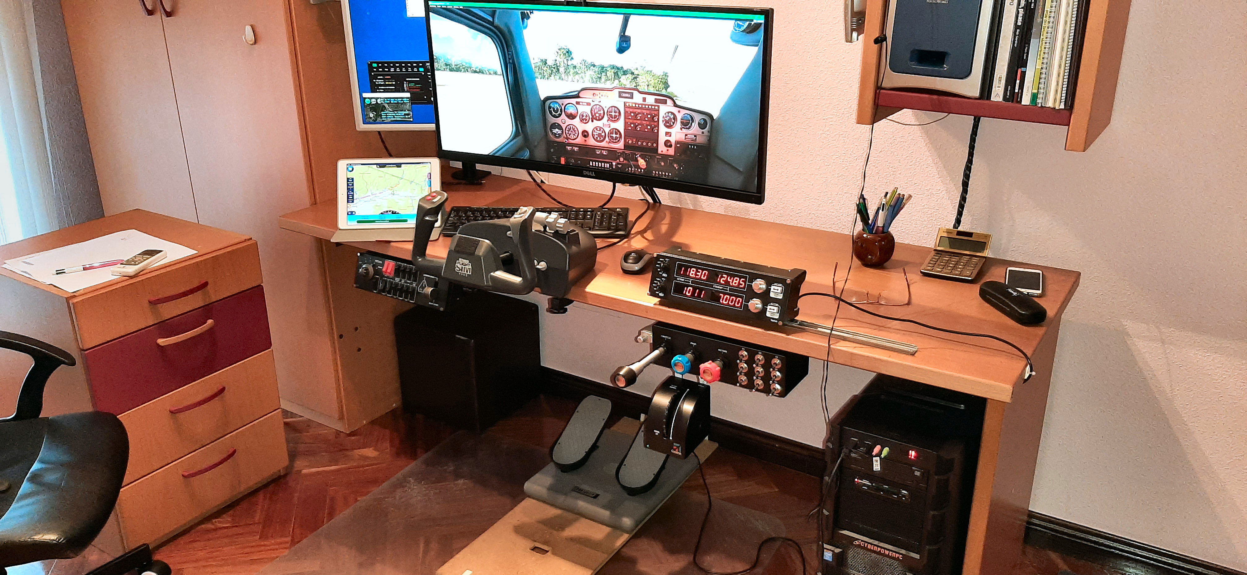

Ya no se me ocurre nada más.. excepto comentarte lo que yo tengo funcionando perfectamente:
- MSFS
- Saitek Switch panel
- Saiteck Radio Panel
- Saitek PRO Flight TPM System
- Trim de Saitek
- PWS 140 autopilot de propwash simulation
- CH Yoke y pedales
- Track-IR
- Spad.Next de pago
- APP SkyDemon para navegación VFR (Real y Simulada) conectada al Simulador
Funciona todo perfectamente en AirHispania, VATSIM e IVAO.
