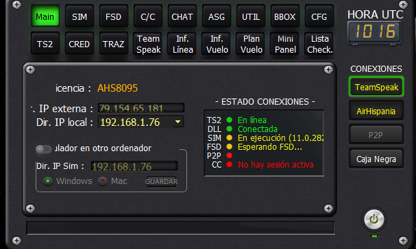

En el Panel de AHS_Join pestaña "Main" aparecen los siguientes indicativos:
TS2 Verde En lineal (en verde)
DLL Rojo No esta ejecutándose (en rojo)
SIM
FSD Amarillo Esperando FSD... (en amarillo)
P2P Rojo No hay sesión activa (en rojo)
CC Rojo No hay sesión activa (en rojo)
En la parte derecha donde aparecen las Conexiones , puedo ver TeamSpeak y Airhispania en amarillo; TeamSpeak esta dentro de un cuadro y a Airhispania no lo puedo seleccionar
Por lo comentado, entiendo que lo primero que debo de conseguir es que se ejecute DLL , para poder estar conectado con la red de Airhispania
Pregunta es este el primer paso ??
Que debería de hacer para que se pueda ejecutar esta DLL ??
SIM

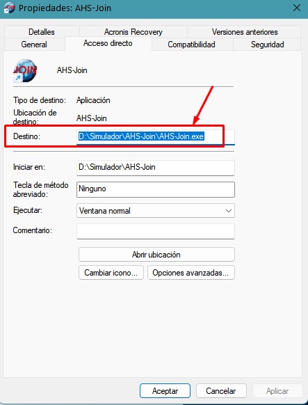

Para ver dónde está el AHS-Join, dale botón derecho sobre su icono y "Propiedades":

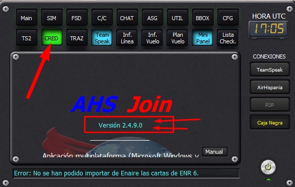

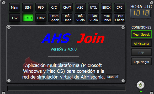

Lo primero que hay que hacer es actualizarlo.
Voy a consultar con el jefe.
Me puedes pasar una captura del error que te da al actualizar?
