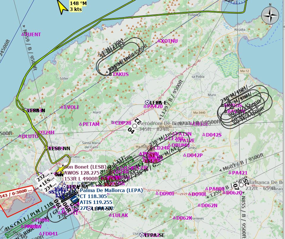

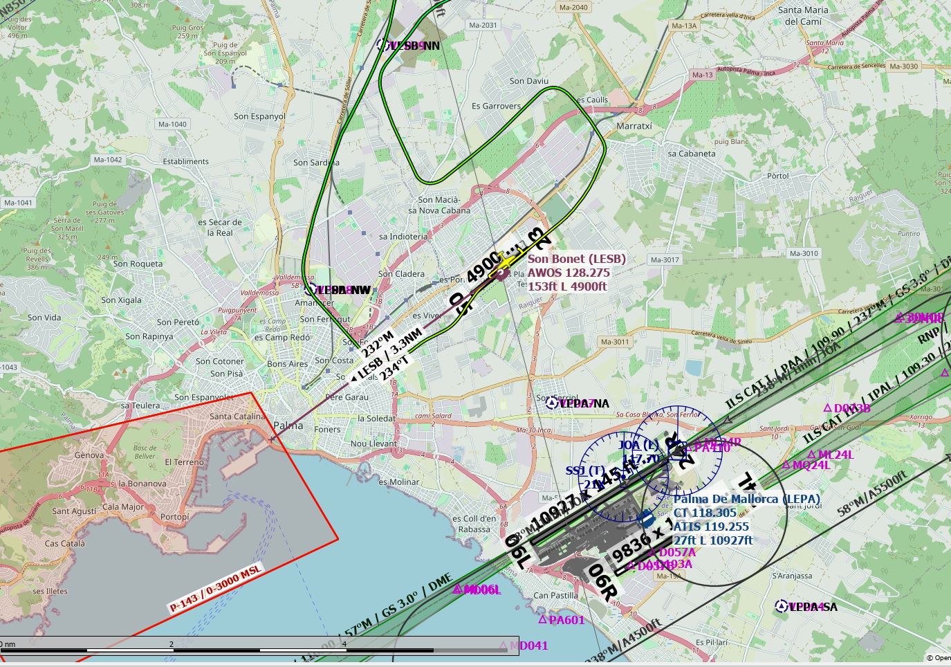

Prueba AhsConnect v9.01B / Red Externa (IVAO) 2025.08.23 VFR
- Caja Negra es creada y vuelo valorado con AhsBender.
- AhsConnect escribe en la caja negra la posicion de la dependencia mucho mas lejos de donde se encuentra el trafico, por lo que no permite detectar la dependencia contactada en el vuelo. Misma situacion reportada en version anterior. Esto se ve comparando la distancia reportada en el LOG con la de la imagen de la ruta en el Little Nav Map. (LEPA_TWR esta a ~5NM del tramo VCD de la Rwy23 de LESB y el LOG dice que encuentra la dependencia a 50nm.
- De resto tod OK.
- De resto tod OK.

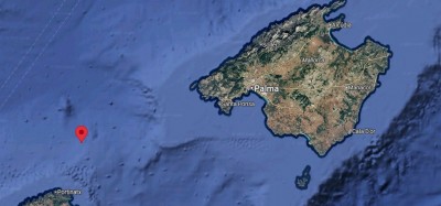

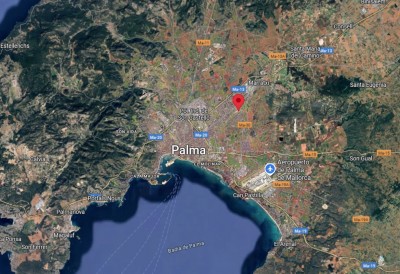

Ésta es la posición del piloto:
y ésta, la posición del ATC:
La distancia entre ambos puntos es de 50.9 nm.
No sé por qué ponen la antena de TWR en medio del mar...?¿?¿

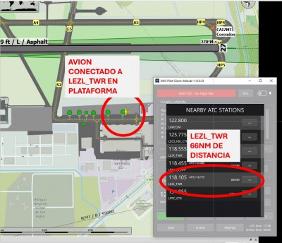

Ahora con version 9.06 de AhsConnect hoy 8/29/2025. (LEZL-LEVC) IVAO. Hubo ATC (TWR) en cada aeropuerto
El fichero Log aqui lo he revisado para aseguarrnos que corresponde a este vuelo.
Veras que hay paquetes de datos al salir (es la torre se Sevilla) y vuelven a verse datos antes de la toma (es la torre de Valencia, que me ha llamado cuando salia de la espera en MULAT y me dirigia a establecerme en el localizador de la Rwy30).
Cuando uno ve las distancias de piloto a ATC en el Log, uno calcula mas o menos a ojo (por coordenadas) que la distancia actual es menos que la calculada.
Por ejemplo, saliendo de Sevilla
DISTANCIA CALCULADA LEZL_TWR muy lejana (66.26nm.)
UBICACION DEL PILOTO Lat_piloto=37.413364 Lon_piloto=-5.884058
UBICACION DEL ATC Lat_atc=37.33333 Lon_ATC=-4.5
AHS712D Alvaro Escorcia OMAA

Re: [RESUELTO] AHS-Connect v9.01B – Mal cálculo de distancias?
Álvaro, no has sacado la foto del ALTITUDE.
La distancia entre esas dos coordenadas es de 66.3 nm.
Necesito una foto del ALTITUDE, cuando te pase, para reclamar a IVAO que pongan bien las coordenadas.
Ahora mismo está abierto LEZL_TWR.
Mira donde han puesto la antena:
Con ésto yo creo que vale para protestar a IVAO.
