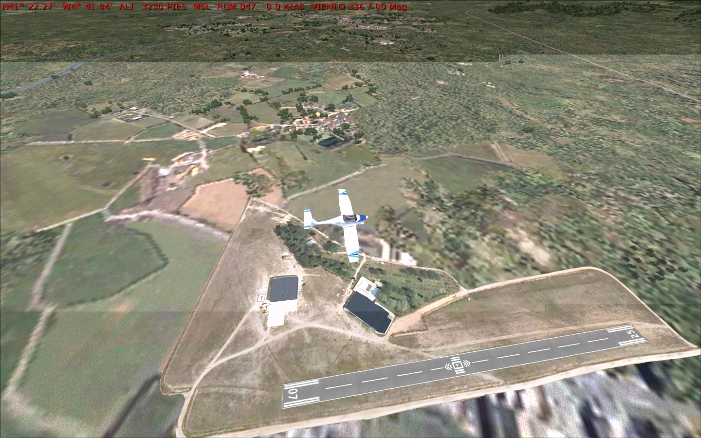

Pues bien, el aeródromo de Alcazarén, ya con su actualización de terreno fotorreal y sus hangares da problemas a las texturas genéricas de terreno de FS9. Cuando llevo un rato con el escenario puesto se me pone todo como liso y pierde calidad el terreno. Cuando elimino el archivo "Alcazaren_LE07_Objetos" el problema desaparece pero no veo los hangares claro...A alguien más le ocurre? Decir aparte que no uso el escenario fotorreal de España, sino el Ultimate Terrain y Ground Environment Pro. Un saludo y gracias!

Hola... Yo lo tengo instalado en dos ordenadores y no tengo problemas; uno de ellos es un portátil.
Da más detalles:
a) qué tipo de ordenador tienes..?
b)cómo tienes la configuración del FS? todo a tope?
c) qué paquetes de AHS SC tienes puesto?
A ver si damos con el problema... :shock:

He conseguido reproducir las texturas borrosas en mi portátil.
He quitado el depósito de fuel y ya me funciona bien.
Me gustaría que lo probaras tú.
Te adjunto un .bgl que tendrás que poner en la carpeta scenery de AirHispania SC.
A ver qué pasa. Ya me dirás.

Hola muchas gracias! De momento con el bgl que has creado eliminando el depósito de fuel me ha desaparecido el problema, las texturas me salen perfectamente y ni teniendo el escenario puesto 1 hora se vuelven borrosas ni nada. Tengo instalado el pack con todos los aeródromos, el último que vienen un montón, muchos de ellos creados por José Antonio Romero. El problema no es por un conflicto con UTE ya que cuando lo desactivo se ven igual borrosas las texturas del ground environment pro; lo de las casitas ni idea, para mi que es el autogen del propio juego no? Porque me salen igual sin el UTE. Yo lo tengo configurado todo al máximo realismo, máximo de nivel de terreno, máximo autogen etc. Y el ordenador es un Intel Core Q6600 (Pentium 4) a 2.4 GHz con 4GB RAM y gráfica ATI HD5750 1GB (Vista 64bits). Así que el problema solucionado, lo único que como Alcazarén tengo 6 aeródromos más con el mismo problema de los hangares, o del fuel tank no sé. Son Bages-Sallent, Beas de Segura, Cocoll, Palma del Río, Robledillo de Mohernando y Sotos. Aquí 2 capturas, una sin UTE y sin tu bgl milagroso, y la otra con UTE y con tu bgl milagroso :) . Un saludo y mil gracias!

Estupendo! Eso es lo que quería probar !
El problema estaba en unas texturas de ese depósito, que no tienen mipmaps.
En un par de días publicaré una actualización de AirHispania SC con las texturas corregidas. Entonces, podrás volver a colocar el bgl original de Alcazarén para ver el depósito.
Gracias por avisarme del problema en los otros aeródromos. Les echaré un vistazo esta tarde. Seguramente el problema será parecido.
¿has visto algún objeto común en esos aeródromos?
Muchas gracias por las pruebas.
Re: Problema texturas terreno AD Alcazarén
Bueno, ya está solucionado.
Eran las texturas de esos depósitos, que no tenían mipmaps.
En todos los aeródromos que tenías problemas había siempre algún depósito de ésos.
Coge las texturas que encontrarás en este hilo viewtopic.php?f=4&t=2256 y pégalas en la carpeta texture de AirHispania SC.
De todas formas, sacaré una actualización de AirHispania SC que contendrá esas texturas.
Gracias por tu ayuda.
