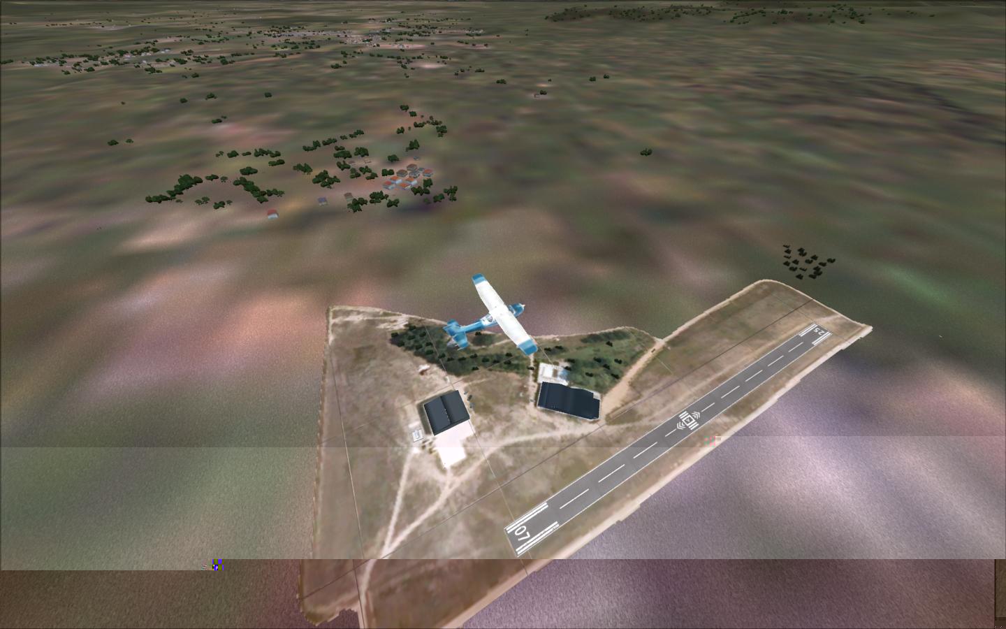

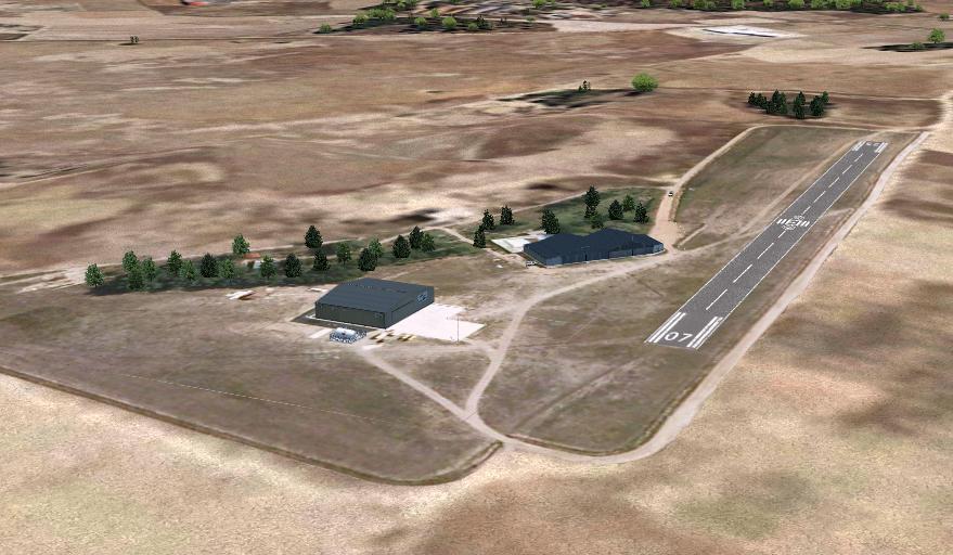

Pues bien, el aeródromo de Alcazarén, ya con su actualización de terreno fotorreal y sus hangares da problemas a las texturas genéricas de terreno de FS9. Cuando llevo un rato con el escenario puesto se me pone todo como liso y pierde calidad el terreno. Cuando elimino el archivo "Alcazaren_LE07_Objetos" el problema desaparece pero no veo los hangares claro...A alguien más le ocurre? Decir aparte que no uso el escenario fotorreal de España, sino el Ultimate Terrain y Ground Environment Pro. Un saludo y gracias!
- Mensajes: 1770
Re: Problema texturas terreno AD Alcazarén
Hola... Yo lo tengo instalado en dos ordenadores y no tengo problemas; uno de ellos es un portátil.
Da más detalles:
a) qué tipo de ordenador tienes..?
b)cómo tienes la configuración del FS? todo a tope?
c) qué paquetes de AHS SC tienes puesto?
A ver si damos con el problema...

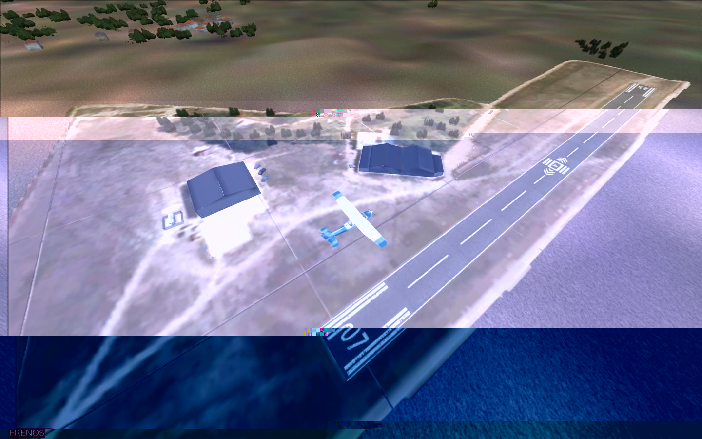

Por cierto, a tí te salen unas casitas detrás del hangar de CastAir que a mí no me salen.
Deben de ser del Ultimate Terrain...¿?¿?¿
Por qué no haces una prueba sin el UTE?
Aquí pongo una captura sin el Real Spain, es decir con las texturas del Ground Environment:

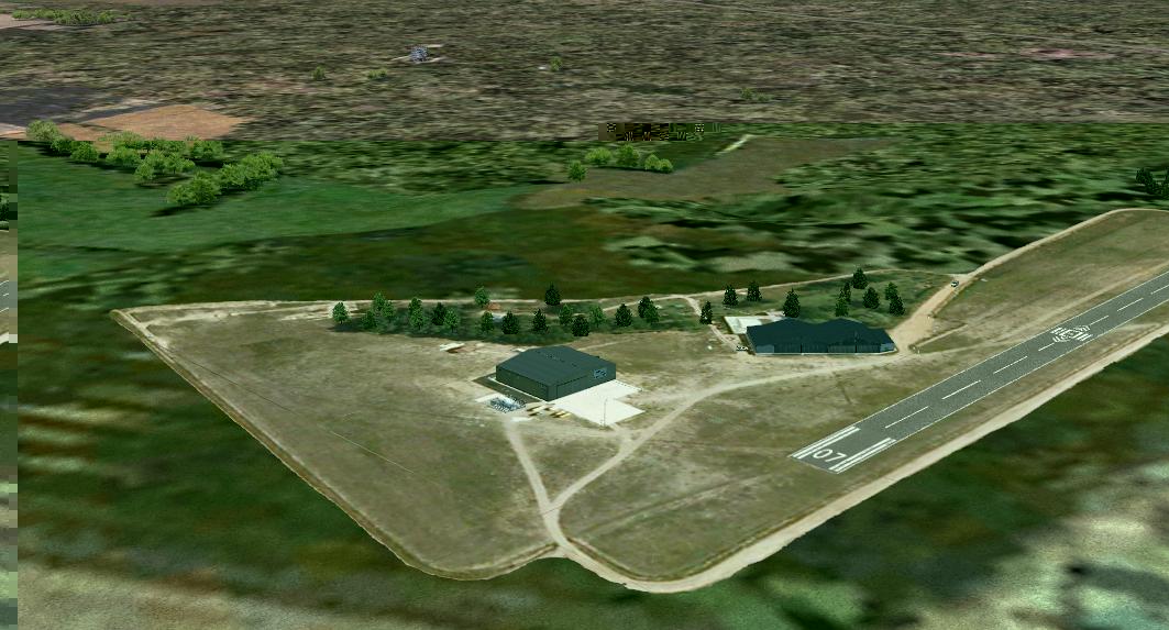

He conseguido reproducir las texturas borrosas en mi portátil.
He quitado el depósito de fuel y ya me funciona bien.
Me gustaría que lo probaras tú.
Te adjunto un .bgl que tendrás que poner en la carpeta scenery de AirHispania SC.
A ver qué pasa. Ya me dirás.
- Alcazaren_LE07_InstantScenery_sin deposito.zip
- (1.25 KiB) Descargado 919 veces

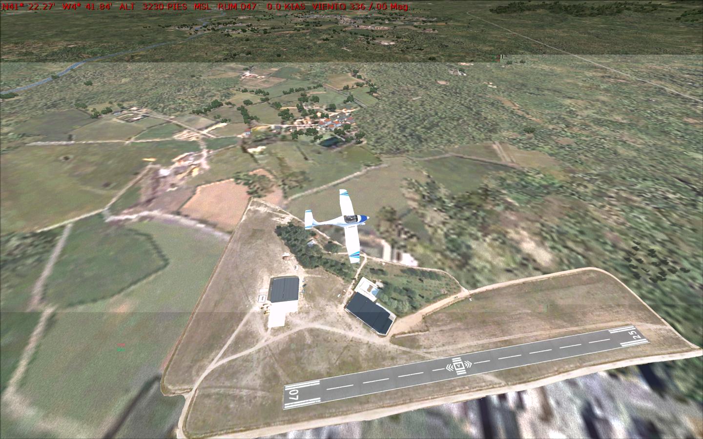

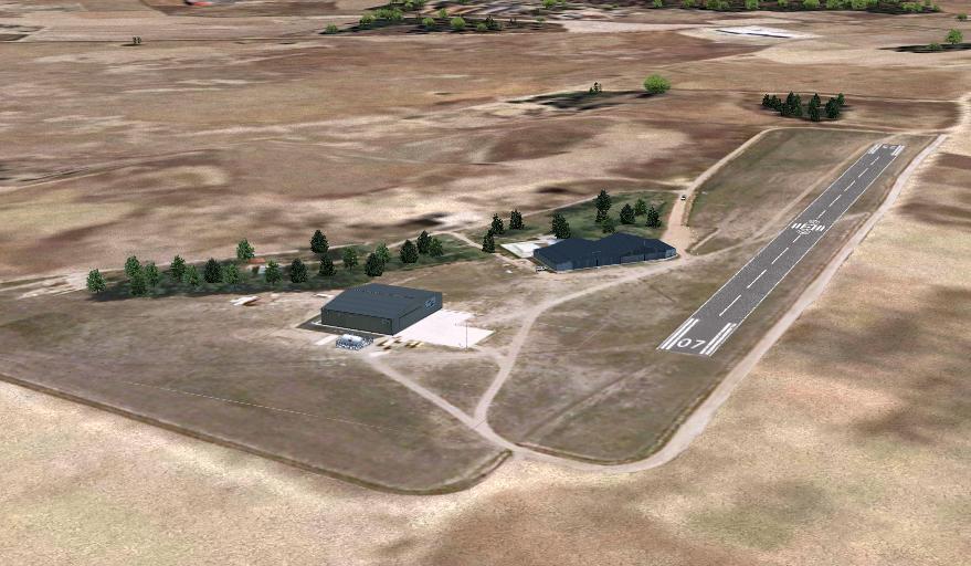

Hola muchas gracias! De momento con el bgl que has creado eliminando el depósito de fuel me ha desaparecido el problema, las texturas me salen perfectamente y ni teniendo el escenario puesto 1 hora se vuelven borrosas ni nada. Tengo instalado el pack con todos los aeródromos, el último que vienen un montón, muchos de ellos creados por José Antonio Romero. El problema no es por un conflicto con UTE ya que cuando lo desactivo se ven igual borrosas las texturas del ground environment pro; lo de las casitas ni idea, para mi que es el autogen del propio juego no? Porque me salen igual sin el UTE. Yo lo tengo configurado todo al máximo realismo, máximo de nivel de terreno, máximo autogen etc. Y el ordenador es un Intel Core Q6600 (Pentium 4) a 2.4 GHz con 4GB RAM y gráfica ATI HD5750 1GB (Vista 64bits). Así que el problema solucionado, lo único que como Alcazarén tengo 6 aeródromos más con el mismo problema de los hangares, o del fuel tank no sé. Son Bages-Sallent, Beas de Segura, Cocoll, Palma del Río, Robledillo de Mohernando y Sotos. Aquí 2 capturas, una sin UTE y sin tu bgl milagroso, y la otra con UTE y con tu bgl milagroso
. Un saludo y mil gracias!

Estupendo! Eso es lo que quería probar !
El problema estaba en unas texturas de ese depósito, que no tienen mipmaps.
En un par de días publicaré una actualización de AirHispania SC con las texturas corregidas. Entonces, podrás volver a colocar el bgl original de Alcazarén para ver el depósito.
Gracias por avisarme del problema en los otros aeródromos. Les echaré un vistazo esta tarde. Seguramente el problema será parecido.
¿has visto algún objeto común en esos aeródromos?
Muchas gracias por las pruebas.

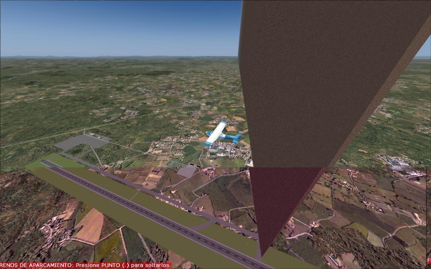

Ah pues perfecto me encantaría colaborar también testeando los nuevos aeródromos. Ya les he estado echando un vistazo y tienen buena pinta, sobre todo Casarrubios jeje. Y hablando de comprobar aeródromos, hoy mismo me he encontrado esto en LERL Ciudad Real, creo haber oído ya gente con el mismo problema o similar en este aeropuerto. Como siempre te dejo el pantallazo a ver si me puedes decir a qué se debe. Un saludo!

Sobre lo de LERL... no tenemos ni idea de lo que pasa; además, no pasa siempre.

No no! no he comprobado casarrubios, pero que tengo ganas de que salga puesto que sería el primer escenario de dicho aeródromo tan cercano a donde vivo yo jeje. Lo de LERL pues nada, habrá que acostumbrarse a ello, a mi desde luego me pasa siempre.

Sólo tiene 2 bgl's. Puedes probar a desactivarlos, a ver cual de ellos produce el problema.

Oye perfecto el aeródromo de Casarrubios!!! Lo que tu dices, la versión que me has mandado está un pelín grisacea algunas calles de rodaje pero por lo demás no le falta nada! Y los hangares son cojonudos como los reales está todo bastante currado. No he estado nunca pero paso muchas veces al lado y me meto bastante en su página web para consultar cosillas (me quiero sacar la licencia ULM ahí
