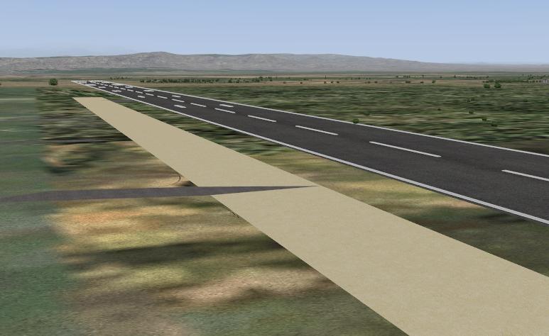

1.- ¿Cómo puedo hacer para poner un borde amarillo a las plataformas sin que me salga una curvita en cada cambio de dirección?
2.- ¿La unión entre las taxiways y la pista no se ve en FS. ¿Es que lo hago mal? Solo se ve cuando sincronizo AFX con FS

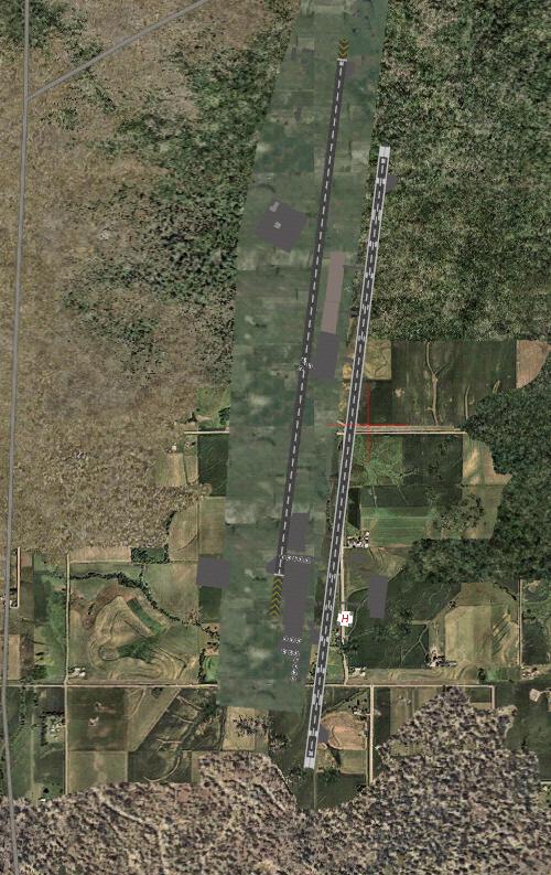

a) Se te ha quedado la pista antigua; bórrala desde el propio AFX.
b) Has puesto la nueva pista a 3290 pies, cuando la altitud del aeródromo la tienes a 3206 (Airport - Properties).
Así que queda elevada. Lo mismo pasa con los Helipads.

La única runway link que debe de haber es entre ambas cabeceras (donde, a su vez, colocaremos las Starts Locations)

Me temo que ciertas cosas son imposible de realizar con el AFX/ADE... y ésta puede ser una de ellas.espejor wrote: ¿Cómo puedo hacer para poner un borde amarillo a las plataformas sin que me salga una curvita en cada cambio de dirección?
d)
Prueba a utilizar taxi links en lugar de runway links.espejor wrote: La unión entre las taxiways y la pista no se ve en FS

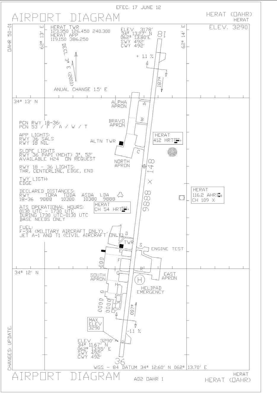

2.- La carta que tengo del aeropuerto marca 3290, te mando una copia
3.- Lo del borde ya lo he resuelto. La curvita que sale en AFX no se ve luego en el FS

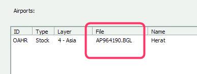

¿no tendrás desactivado Asia en la biblioteca de escenarios?
Busca el fichero de la captura en tu FS.
3290 es la altitud máxima. La mínima parece ser 3178, no?
Por eso en el FS han cogido 3206 como altitud media.

Respecto a la altitud, en la carta del aeródromo, arriba a la derecha, pone 3290. ¿Qué hago?

Puedes probar en Google Earth a ver qué altitud le da en el centro de la pista.
Pero vamos, yo no me complicaría la vida y la dejaría como está.
