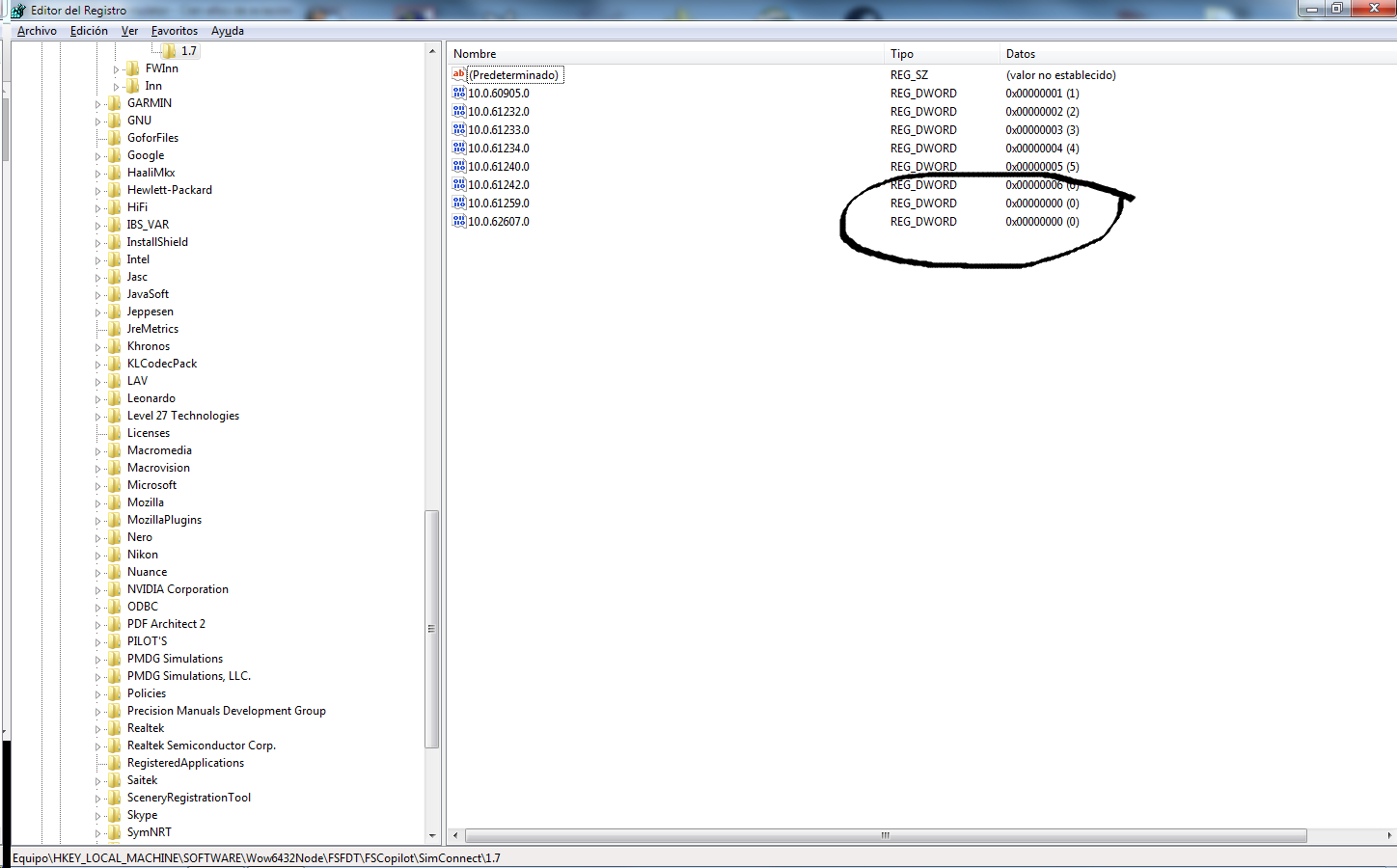

Hola a todos;
Sergio yo estoy igual que tu, fsuipc, instalado sin problemas, y el fsinn, no he podido.
A mi en el ultimo registro me salia con la dos últimas secuencias en cero (captura de pantalla adjunta), y dándole permisos, he podido modificarlas, y aunque posteriormente le he instalado el fsinn y viendo que este llevaba la ruta correcta no me sale ni en addons ni opcions del fs.
Jose Soriano
ahs423c
(167.53 KiB) Downloaded 345 times

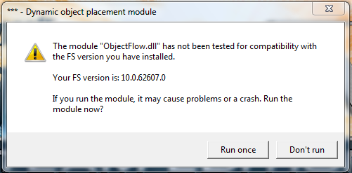

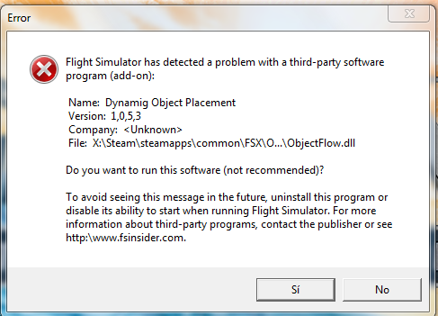

Hola compañeros
Con el tutorial presentado en este hilo no he tenido suerte instalando el fsinn.
Me aparece en el registro lo mísmo que marca Jose Soriano en su captura.
Además, por si a los entendidos le sirve de ayuda, desde que intenté instalar este programa, me aparece ahora siempre un aviso de que el "ObjetFlow.dll" no es compatible. Pues lo localicé y a pesar de que lo eliminé me sigue saliendo el aviso este.
Pensando si es de otro add on, no lo creo, solo he instalado, FSUIPC, los A2A y las texturas de ORBIX no habían salido.
objetflow error 2.PNG (48.51 KiB) Viewed 30668 times
