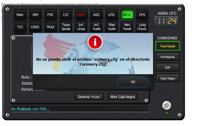

Error generando archivo r4.csv
Buenos días de nuevo.
Vuelvo a toparme con este error, después de haber instalado un sistema operativo en un disco diferente, dedicado solo para
P3D y MSFS
Después de reinstalar los simuladores le tocó el turno a AHSJOIN, con éxito porque todos los mensajes de DLL etc están en verde. Sin embargo se me repite el mismo problema que en el disco antiguo, NO PUEDO GENERAR EL ARCHIVO r4.csv, porque
AHSJOIN no puede abrir scenery.cfg y por consiguiente NO ME FUNCIONA ahsbender y no puedo subir vuelos a la cartilla...
Por favor, hay alguna manera de hacer esto manualmente?
secenery.cfg esta en la ruta C:\ProgramData\Lockheed Martin\Prepar3D v4, es correcto?
puedo abrir el fichero y leer la asignación de escenarios, porque AHSJOIN no lo encuentra????
Todos los ejecutables están en modo administrador
Gracias, y ojalá podais ayudarme

Parece que está buscando la carpeta scenery.cfg.. Pero éso no es una carpeta!
Yo no tengo P3D y no lo puedo comprobar.
A ver si algún compañero que tenga P3D puede comparar la configuración contigo...

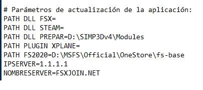

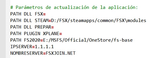

Verifica que en el AHS-Join.ini tienes bien puesto el camino.
Yo tengo ésto:
A ver si te da una pista...

Pues no entiendo nada esto es completamente frustrante. El fichero Ahsjoin.ini, a mi parecer esta bien generado

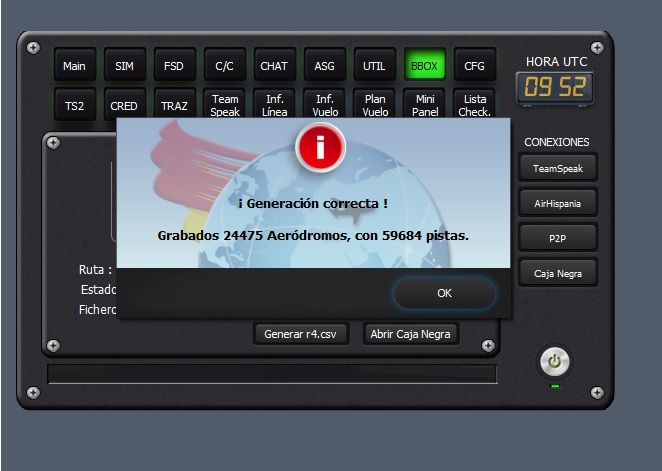

Ayer acabe demasiado contento, pero hoy vuelvo a la realidad. AHSjoin por fin me leyó los archivos bgl, y en teoria me generó el archivo r4.csv.
Sin embargo ayer no usé Bender y hoy al intentar enviar un par de vuelos, me vuelve a decir que lo genere por que no lo encuentra.
En teoria Ahsjoin completo la tarea, pero en la carpeta de JOIN no esta r4.csv Así que vuelta de nuevo a estar como antes. No se porque el archivo no apararece o si no lo ha llegado a crear
