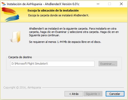

Hola buenas
Llevo dias probando instalar el bender pero a mi me surje otro problema y es que no puedo seguir en ese mismo paso porque no esta activado el botón Siguiente> ¿puede ser el mismo problema de registro? tengo instalados el P3d v2 y FSX-SE
Esta es la captura:
P.D: Ya no tengo ningún simulador en la ruta que indica y al estar desactivada también la carpeta de destino no puedo indicar la ruta del SIM
Esta es la captura:

Re: ahsbender no se instala
Pero... la solución está en este mismo hilo... arriba de tu mensaje.
luis-fernandez escribió:Hola..
Ok Gracias pensé que eran problemas distintos, instalado y valorando!!
