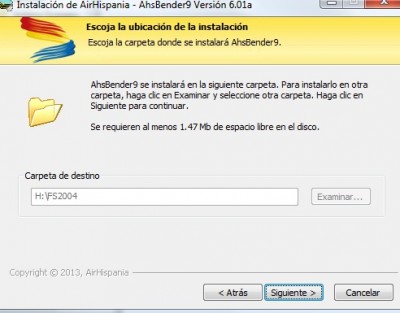

Me sale esa captura, pero en la zona sombreada me dice que no encuentra la carpeta destino fs9.

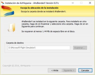

Llevo dias probando instalar el bender pero a mi me surje otro problema y es que no puedo seguir en ese mismo paso porque no esta activado el botón Siguiente> ¿puede ser el mismo problema de registro? tengo instalados el P3d v2 y FSX-SE
Esta es la captura:
P.D: Ya no tengo ningún simulador en la ruta que indica y al estar desactivada también la carpeta de destino no puedo indicar la ruta del SIM
Saludos AHS266D-LELL
