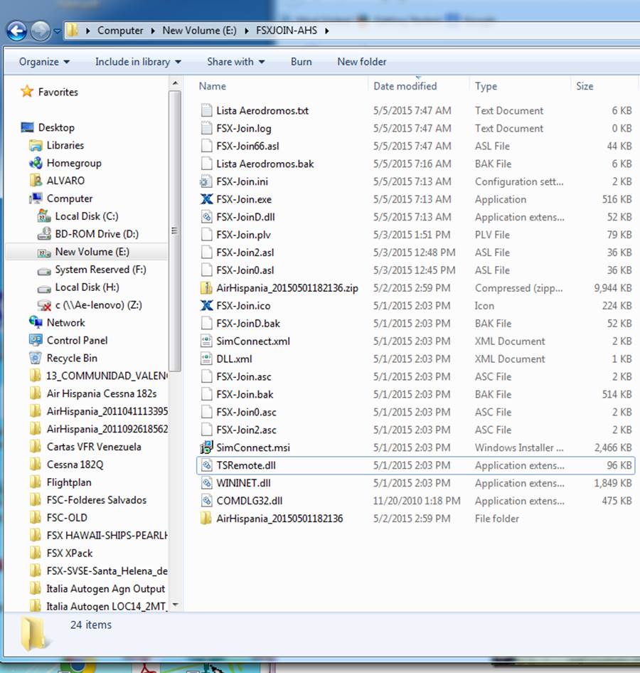

Alvaro Escorcia - AHS712D
Directorio FSXJoin AHS712D Luego del Upgrade de hoy 5-5-2015

Una vez logré que el P3D funcione estable, o sea con el FSUIPC4 instalado y funcionando correctamente, (antes no lo había podido hacer), he desinstaladlo por competo el Fs-X-Join lo he vuelto a instalar descargando la ultima version de la web de AHS, eso si siempre comenzando la configuración con el P3D para que tome de allí la información de las LRPs.
Ha funcionado muy bien, detectando tanto el TS como la conexión al simulador y a la red FSDT.Hice un vuelo completo conectado, con caja negra y lo he validado con Bender sin problemas.
O sea, que en principio, la anomalia reportada en este hilo (de no conectar al TS) se ha resuelto. Una vez re-instale los Simconnects que requiere mi FSX, probaremos con ese simulador,y veremos como anda.
