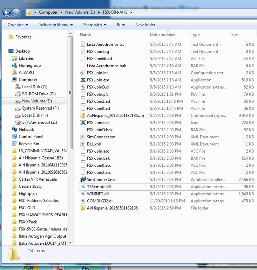

(1) Me ha instalado el upgrade OK pero ahora no reconoce la conexión del Team Speak que tengo viva.
No tengo ninguna otra aplicación abierta, solamente TS y el arranque del Fs-X-Join.
Pruebo arrancando TS primero luego FsXJoin y no puede conectar. También al contrario y tampoco.
(2) Otra cosa. Al tratar de cerrar Fs-X-Join no se deja; se queda tratando de hacer algo. hay que forzarlo.
