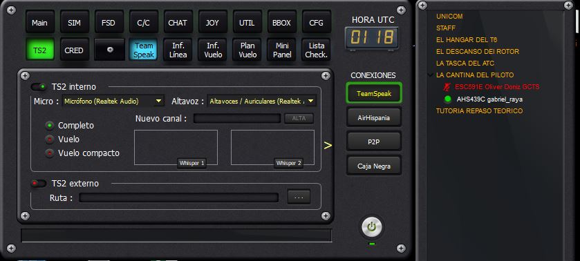

En ambos casos el comportamiento es el mismo (aprieto y la luz verde se queda encendida permanentemente y no transmito.
Adicionalmente adjunto foto de la pantalla.

gabriel.puma
Posts: 30
Joined: October 12, 2014, 09:47
Re: Ayuda pendiente: TS2(interno) Escucho, pero no transmito
Post by gabriel.puma »
Un par de datos adicionales:
He conectado un altavoz con micrófono mediante USB.
El Join lo reconoce y me permite asignarlo, pero el problema persiste.
Por otra parte he verificado (en el ASG del Join) que al presionar la tecla o el botón del joy las letras se ponen rojas y al soltarlos vuelven a blanco, por lo que en principio descarto que el problema sea un bloqueo de la tecla.
Muchas gracias por cualquier ayuda con este tema.
