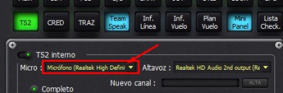

4. Selección del micrófono:
Esto es lo que me mosquea un poco...
Solo tengo el micrófono interno del portátil (y es lo que uso en Discord perfectamente).
Pero en AHS-Join me aparece como opción 2 micrófonos, en uno pone "Mcrófono (Realtec Audio)" y en otro "Mcr?fono (Realtec Audio)".
Con el primero hace lo que te comenté antes, con el segundo directamente deshabilita el micrófono.
Por ello estoy muy perdido.
En windows el micrófono va bien.
En Discord el micrófono va bien.
Pero parece que no se está llevando bien con AHS-Join.
Si se te ocurre alguna otra idea te estaré agradecido.

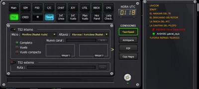

En ambos casos el comportamiento es el mismo (aprieto y la luz verde se queda encendida permanentemente y no transmito.
Adicionalmente adjunto foto de la pantalla.
Muchas gracias por la ayuda, un saludo.
