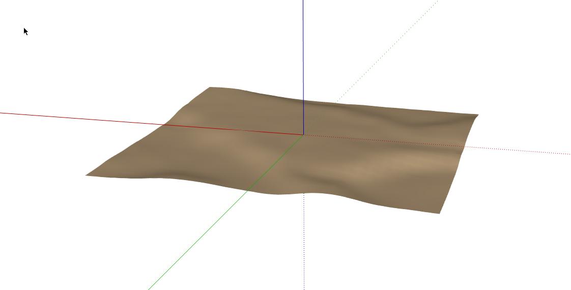

Hola Martin.
Por cierto ¿cómo hiciste la isla de Alborán? a pedalillo?
Es que estoy descubriendo que el sketchup puede crear terrenos con la herramienta sandbox.
Además, es capaz de importar el relieve del terreno del Google Earth (aunque veo que no es capaz de capturar la isla de Alborán).
También he visto que sketchup es capaz de importar relieves del terreno en formato .dem.
Todo un mundo a descubrir
