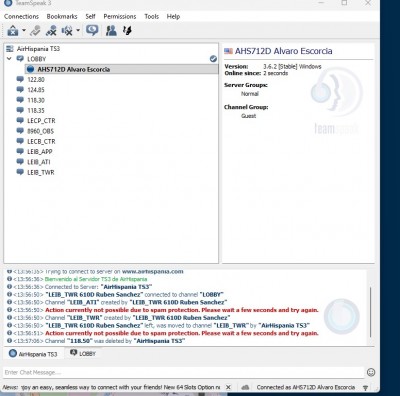

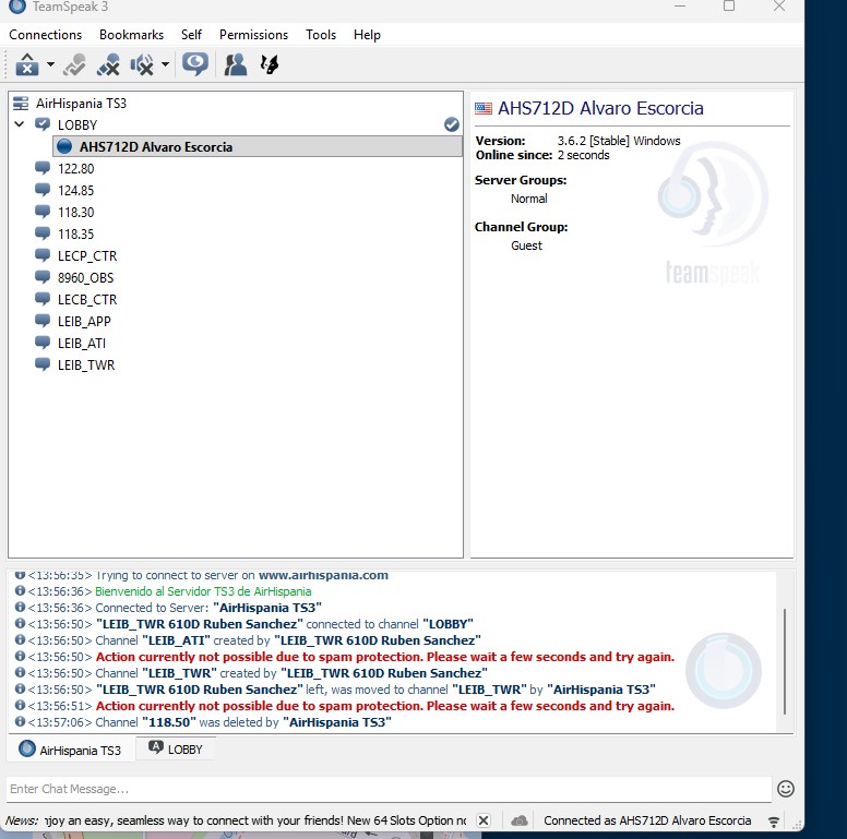

Cuando arranco el AhsConnect, todo inicia OK pero el TS3 bloquea cambio de frecuencia (crear o mover a canal), por lo que no me permite sintonizar frecuencias de canales activos ni me crea canal para mi frecuencia sintonizada en el avion COM1 (ver imagen en adjunto).
Observando esta condicion, uno procede a habilitar la visualizacion del panel interface de usuario en windows del TS3 y vemos que cada que cambio COM1 en el avion el TS3 pone un mensaje de error relacionado a proteccion de posible spam.

Hola Álvaro.
En el log tiene que salir algo.
Pégalo aquí, a ver si vemos algo.
Supongo que has esperado unos segundos, como dice ahí, no?
