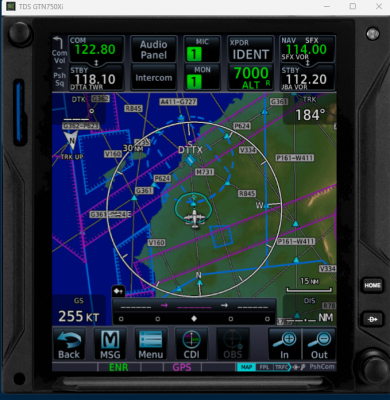

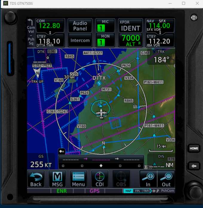

Aqui vemos la TDS gtnxi funcionando.
Gestiona la avionica de la B350 OK como aplicacion que corre externa al MSFS 2020.
